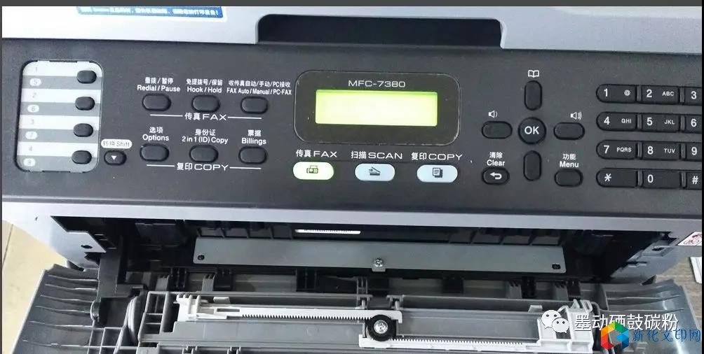

第一步:打开打印机电源。
第二步:打开打印机的前盖,(就是机器前的硒鼓室盖板,拉下就可以)。

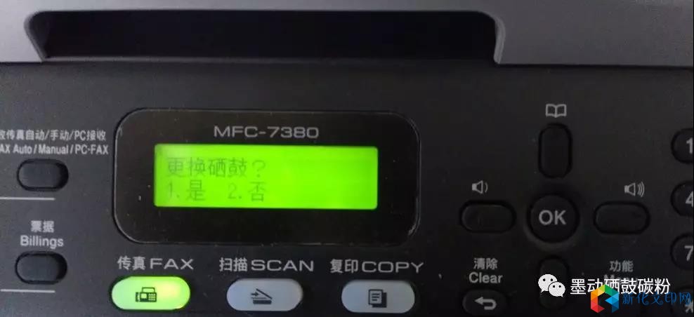

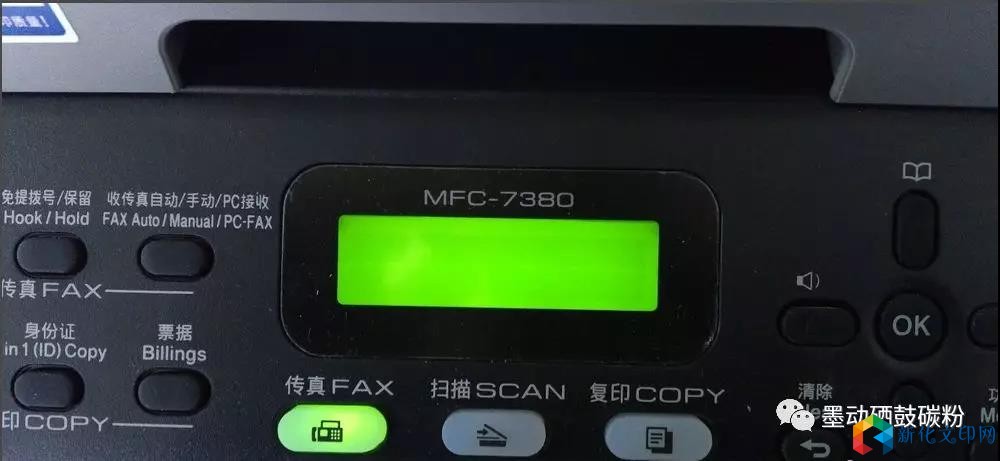

第三步:按住机器面板上"OK"键(不要松手)直到屏幕出现"更换硒鼓? 1.是 2.否",按一次"启用"键,屏幕变为空白。
第四步:按2次数字"0"键,屏幕出现00,按2次"OK"键,关闭前盖,加粉清零步骤结束。打印机就可以正常适用了。

第一步:打开打印机电源。
第三步:按住机器面板上"OK"键(不要松手)直到屏幕出现"更换硒鼓? 1.是 2.否",按1次数字"1"键,按1次"OK"键;
