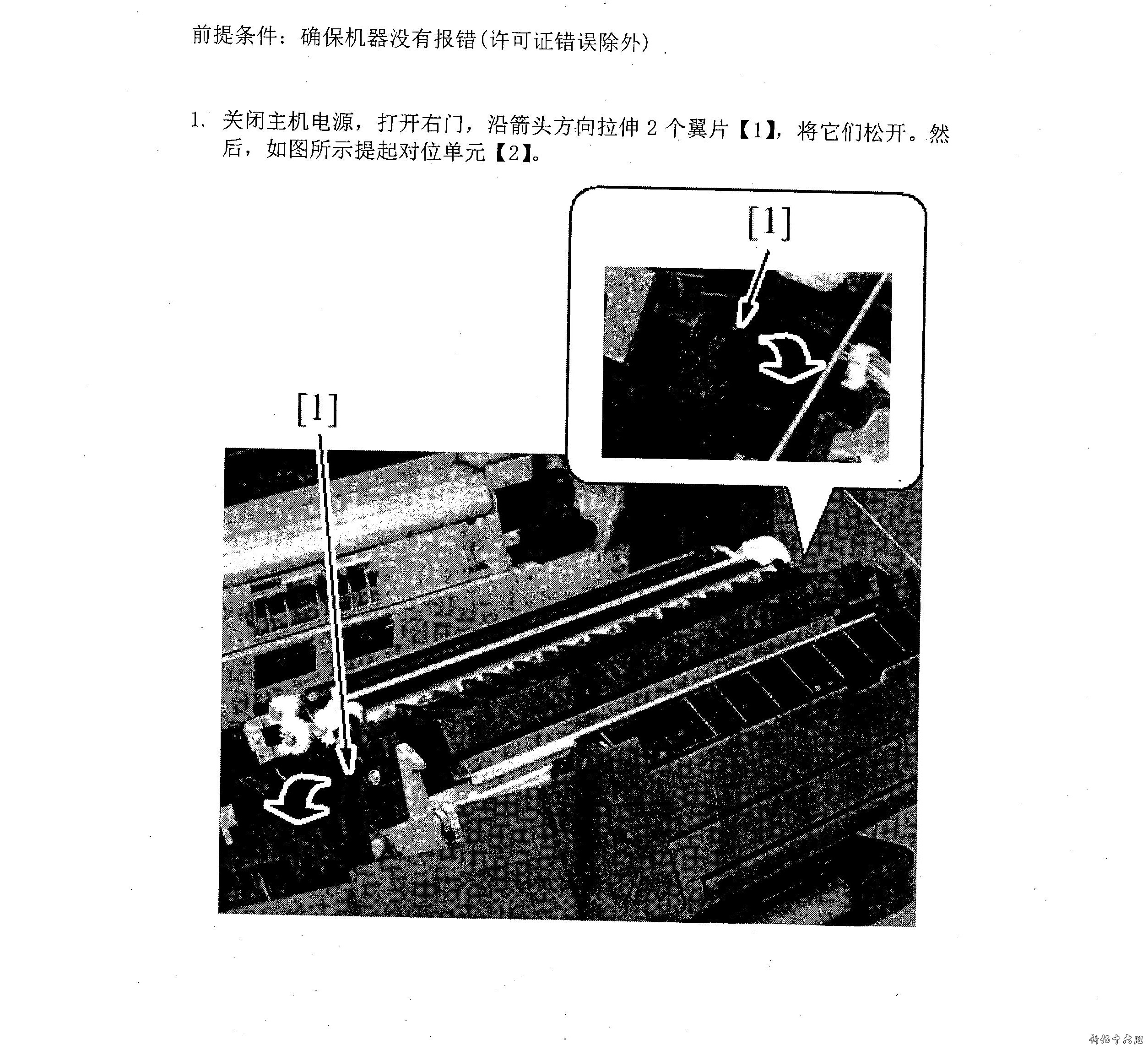

前提条件:确保机器没有报错(许可证错误除外)
1. 关闭主机电源,打开右门,沿箭头方向拉伸2 个翼片【1 】,将它们松开。然后,如图所示提起对位单元【2 】。
3. 在右侧门打开的情况下,打开主机电源,进入维修模式。(进入维修模式方法:按Utility/Counter (效用/计数器)键,触摸用量计数显示中的【Details 】(详情),依次按以下按键: Stop( 停止) -0-0-stop(停止)一0-1) 。(后面方法下载附件)
