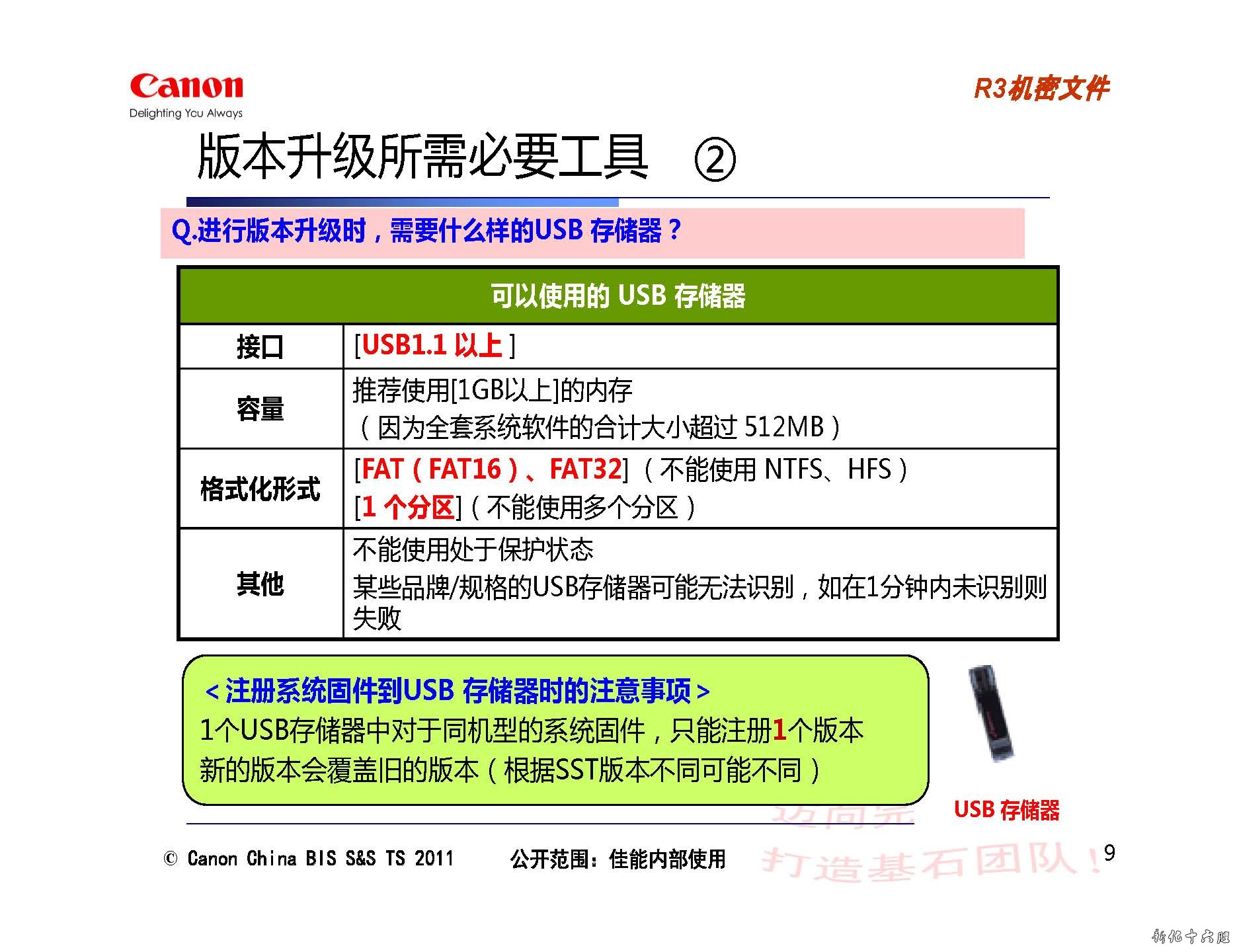

版本升级所需必要工具②
Q.进行版本升级时,需要什么样的USB 存储器?
可以使用的USB 存储器
接口[USB1.1 以上]
容量
推荐使用[1GB以上]的内存
(因为全套系统软件的合计大小超过512MB)
格式化形式
[FAT(FAT16)、FAT32] (不能使用NTFS、HFS)
[1 个分区](不能使用多个分区)
其他
不能使用处于保护状态
某些品牌/规格的USB存储器可能无法识别,如在1分钟内未识别则
失败
