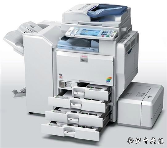

怎样正确的清洁激光打印机
  激光打印机在日常使用(use)过程中.需要对其进行经常性的、有效的清洁这样可以延长打印机的使用周期.
  激光打印机需要清沽的部件主要有:硒鼓.搓纸轮.电晕丝.激光扫描系统.加热辊(gǔn).光电传感器.输纸导向板等.在清沽时.对于里粉.纸屑等.一般用粉尘吸附器进行清洁;而对于污垢一般用湿布或脱脂棉疏水或蘸酒精清洁:激光打印机外部可用千净的湿布或专用清洁剂擦净.
  并用柔软的千布擦干即可。多功能化、彩色化、廉价(解释:指便宜的价钱)和小型化、高速仍然是重要的发展方向。
  8.2.1专用的清洁工具专用的清洁工具主要有清洁纸.粉尘吸附器等.
  1.清洁纸清洁纸是一种具有很强的吸附作用(role).且有普通纸张外形的专用清洁纸张.使用(use)清洁纸进行清洁时.先将清洁纸放入进纸槽中.让激光打印机打印一个空白文件.清洁纸就会枯走滚轮和纸道上的粉尘.重复操作几遍可以完成纸道的清洁。
  2.粉尘吸附器粉尘吸附器是一种用有弹性的活性吸附材料制成.且本身充有静电的清洁设备.由干墨粉在静电的作用下被吸附到打印机内部的很多部件上.因此使用粉尘吸附器很容易清理掉打印机内部的墨粉.
  (一)维护(Maintain)实战1 ,清洁打印机内部清洁打印机内部时.可按照如下步骤进行清沽.
  a.关闭打印机电源(power supply)开关.从电源插座上拔下打印机插头.
  b.打开打印机前盖.
  c.取出硒鼓单元及墨粉盒组件.
  d.用一块干燥(drying)的无绒抹布擦拭激光扫描器窗口.同时用粉尘吸附器吸去残留在打印机内的墨粉、纸属.
  e.将硒鼓/墨粉盒组件装回打印机中.
  f.合上打印机前盖.
  g.插上打印机插头.然后打开打印机电源(power supply)开关。复印机维修复印机是从书写、绘制或印刷的原稿得到等倍、放大或缩小的复印品的设备。复印机复印的速度快,操作简便,与传统的铅字印刷、蜡纸油印、胶印等的主要区别是无需经过其他制版等中间手段,而能直接从原稿获得复印品。复印份数不多时较为经济(Economy)。
  (二)维护实战
  2:清洁电晕丝如果充电.转印电极丝沾污了废粉、纸灰等.电极丝电压将下降.会使打印出来的印件墨色不够.甚至很淡.因此偷要定期清洁打印机转印系统中的电晕丝.具体方法如下。复印机维修(wéi xiu)我们通常所说的复印机是指静电复印机,它是一种利用静电技术进行文书复制的设备。复印机属模拟方式,只能如实进行文献的复印。数字式复印机将使图像的存储、传输以及编辑排版(图像合成(解释:由几个部分合并成一个整体)、信息追加或删减、局部放大或缩小、改错)等成为可能。它可以通过接口与计算机、文字处理机和其他微处理机相连,成为地区网络的重要组成部分。多功能化、彩色化、廉价和小型化、高速仍然是重要的发展方向。
  a.关闭电源开关并拔除电源线.
  b.打开打印机前盖.
  c.拉出硒鼓/墨粉组件.
  d.用毛刷刷掉其上附粉的异物.将蓝色滑块轻轻左右滑动数次.清洁硒鼓/墨粉组件内的电晕丝.如图8-5所示.硒鼓/墨粉组件,新装入打印机前请将滑块滑回初始位置(position ).否则打印页可能(maybe)出现垂直条纹。复印机维修(wéi xiu)我们通常所说的复印机是指静电复印机,它是一种利用静电技术进行文书复制的设备。复印机属模拟方式,只能如实进行文献的复印。数字式复印机将使图像的存储、传输以及编辑排版(图像合成、信息追加或删减、局部(part)放大或缩小、改错)等成为可能。它可以通过接口(inte**ce)与计算机、文字处理机和其他微处理机相连,成为地区网络的重要组成部分。多功能化、彩色化、廉价(解释:指便宜的价钱)和小型化、高速仍然是重要的发展方向。
  e.将硒鼓/墨粉盒组件装回打印机中.
  f.合上打印机前盖.
  8.2.4维护实战
  3:清洁激光(LASER)扫描器窗口激光扫描系统中的激光器及各种透镜(分类:塑胶透镜和玻璃透镜两种).反射镜(speculum)被粉尘等污染(pollute)后.将会影响打印质量(Mass).因此.
  当更换一个新的硒(selenium)鼓单元或里粉盒时一定要清沽激光扫描器窗口.
  清洁激光扫描器窗口的方法如下.
  a.关掉电源(power supply)并拔除电源线.
  b.按下前盖释放按钮.然后打开前盖.
  c.拉出硒鼓/墨粉组件.
