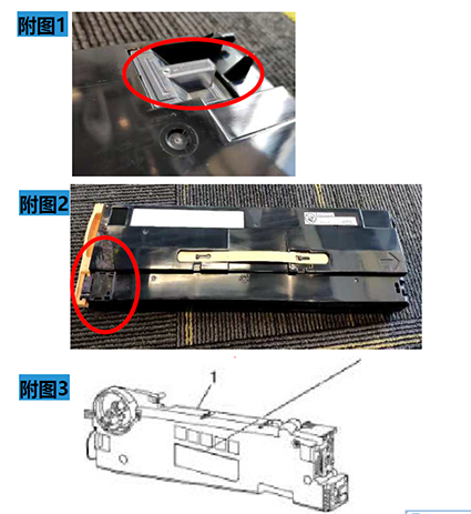

一,如何判断堵粉故障是由于废粉盒满未提示导致的:
1,参考BSD9.22,在工程师模式下进入部件控制,确认091-201(TONER BOTTLE FULL SENSOR)的状态是否为H。
2,取出废粉盒,观察废粉盒尾端底部的塑料透明窗口内是否已经堆积碳粉。(参考附图1)
3,废粉是否已在废粉盒入口处堆积(附图2),且机器前侧的废粉通道组件(附图3))也有废粉堆积的状况或趋势。
若确认机器有以上三种状况,则可判断为机器排废粉量异常,废粉盒未及时提醒更换导致的堵粉故障。
