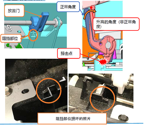

ApeosPort/DocuCentre-VII C7773/6673/5573/ 4473/3373/3372/2273错误代码005-121卡纸的应对措施
概要:
装配了DADF-130 ApeosPort/DocuCentre-VII C7773/6673/5573/4473/3373/3372/2273系列机器, 经常会出现005-121 的卡纸故障。原因是放置门在进纸时没有移动。此TI主要介绍如何应对。
故障现象:
放置门在原稿进纸时不移动,原稿将无法导入。因此,DADF输出传感器不会被触发,造成机器报005-121的错误代码。

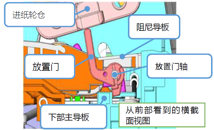

以下两个阶段解释了放置门不移动的原因:
[第一阶段]
放置门轴由于力矩限制器的反作用力的作用而弯曲。放置门将会升到比正常位置高的角度。从而增加了放置门移动的轴向力矩。使其开合困难
。同时如果放置门和进纸轮仓表面接触而磨损,会产生磨损力, 进而更增加了摩擦阻力和触臂力矩。
[第二阶段]
下部主导板有阻挡的形状,限制了放置门的角度。在第一阶段的情况下,放置门和阻挡部位会多次碰撞,造成接触点疲劳损坏。放置门会比正常角度升高,放置门移动的轴向力矩增加。造成放置门无法开合。
