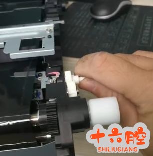

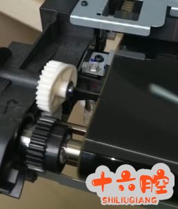

1. 该代码为ITB 提升异常,输出检查驱动部分(品红色供粉电机)正反转都正常没有异常
2. 抽出ITB 单元用手转动升降机构(如下图)同样会出现异响
3.发现驱动轮松脱(如下图)
结果:
复位ITB 驱动辊移位,驱动齿轮不能与他正常齿合导致异响。
复位上述零件后机器正常。
