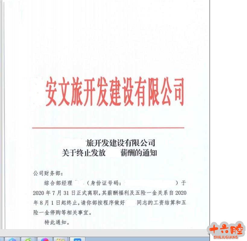

一台IMC2000 机器,打印、复印正常,扫描到文件夹(SMB)和U 盘文件都会出现先端和尾端有黑线条的现象(见下图)。
分析故障可能原因:
1. 扫描设置问题。
2 稿台和扫描单元故障。
3. BICU 板和内存问题。
措施:
1. 检查稿台支架和输稿器的台阶固定螺丝,未发现稿台和ARDF 有歪斜情况。
2. 拆下ADF 上的背景白板,并重新安装扫描故障依旧。
3 检查DF 曝光玻璃上的黑色聚酯片的安装位置正常。
4.执行ACC 调整,分别调整ADS(背景亮度)以及ACS 敏感度,扫描故障依旧。
