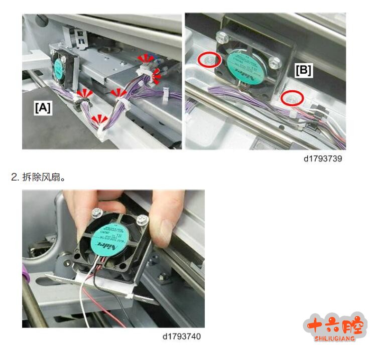

有哪位大神搞过这个问题吗?风扇我从另外一台机器换过来也不行,这个换到另外一台机器上不报代码!这个鬼代码要么两三天不报,要么就要命,印个几十张报一下!风扇我拆开清洁了,把磁圈上的粉尘擦干净,好了两三天,今天又报了!进5805测试正常,反正神经病一样,要么不发作要么搞死人!我目前2台8120,一台很稳定啊,没怎么动过螺丝刀,另一台就是代码小王子

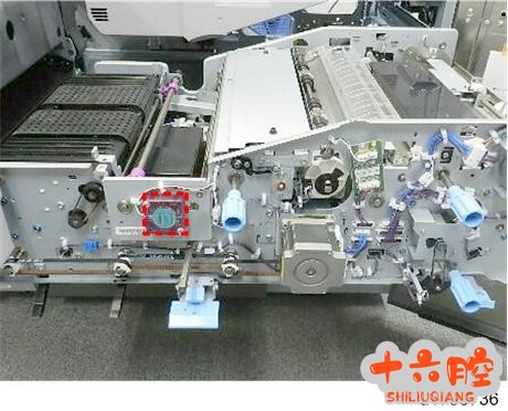

右侧进气风扇:前部SC531-05 右侧进气风扇:后部SC531-06 右侧进气风扇:中间SC531-07 之前跟你说的那个是右侧进气风扇:前部SC531-05 右侧进气风扇:后部SC531-06
发表于 2020-8-23 02:20:34 | 显示全部楼层
右侧进气风扇:前部SC531-05
右侧进气风扇:后部SC531-06
右侧进气风扇:中间SC531-07
右侧进气风扇:后部SC531-06

发表于 2020-8-23 08:58:30 | 显示全部楼层
红色区域所指风扇,是否更换测试过,检查风扇线束是否有损坏或者不良
 楼主| 发表于 2020-8-24 02:21:09 | 显示全部楼层
大师,风扇换了还报,现在问题又升级了!SC 531系列代码轮流轰炸!!!现在是风扇代码一个接一个,我把其他机器的换过来也报啊!一会SC531-03  一会531-04 一会531-05 一会531-06 一会531-07 !!!!真的是没完没了,风扇都没坏,这个神经病问题要么一整天不出,要么就频繁轰炸!这几个风扇来回换了几遍了,我还拆开清洁加油都不行!现在是不知道怎么搞了,这个机器刷了速度,不知道跟这个有没有关系,之前是95张的现在刷成135张了!奇怪的是其他刷速度机器也没这个问题啊
