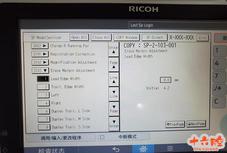

第一步:维修模式中将SP2-103-001,002,003,004中的数据都更改为‘0’(图1),

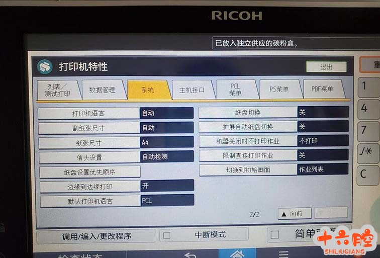

第二步:用户工具--机器特新--打印机特性--边缘到边缘打印--设置为“开”(图2)。

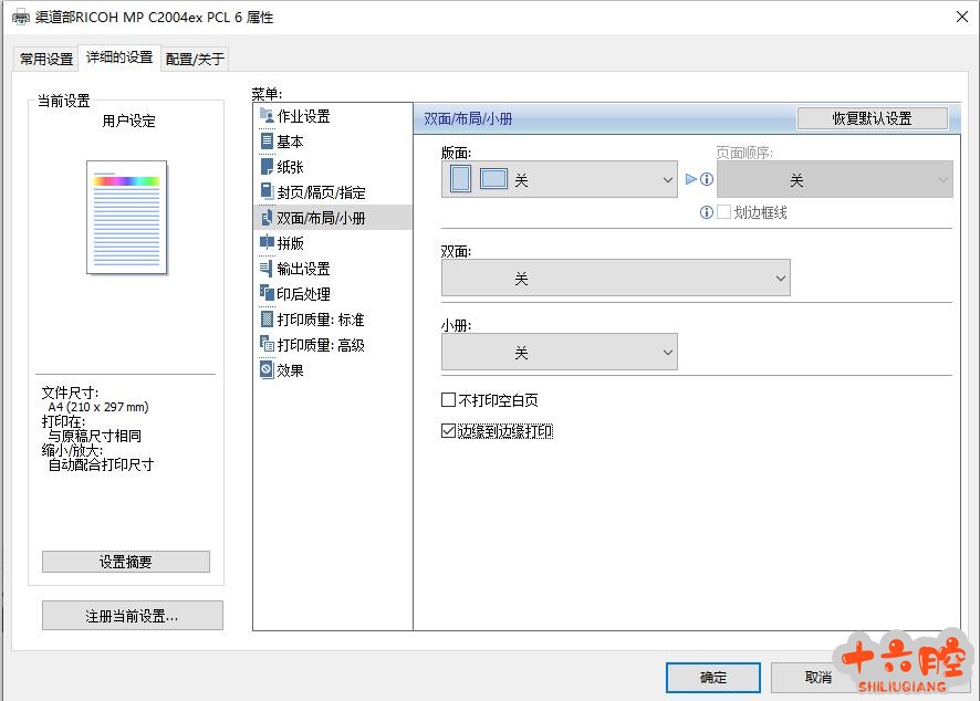

第三步:打印时在驱动程序中勾选“边缘到边缘打印选项”(图3)。

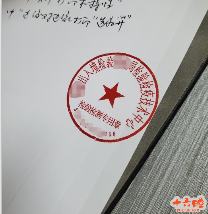

第四步:根据打印出的效果微调纸盒对位(SP1-001中对应纸盒和对应纸型的数据),实际打印出的效果如图4。
此处说明一下:此方法只适用于骑缝章打印,平时我们说的无边距打印和这不是一回事,并且打印骑缝章时纸盒中的纸张需要放置为长边进纸的方向。
