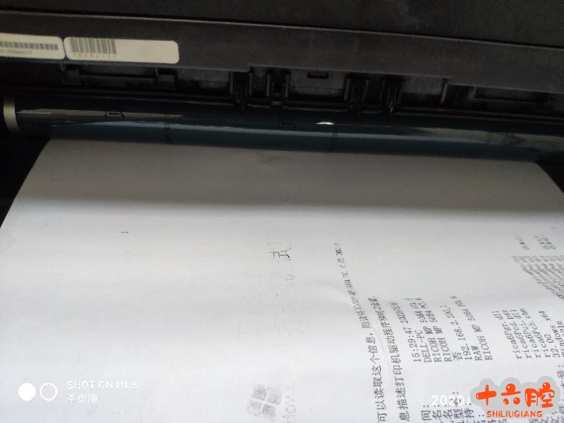

MP 3555SP 机器在复印或打印时,经常出现副本一侧图像浓度浅的现象(见下图)。
诊断过程:
1:首先清洁LD 激光单元上方的防尘玻璃,清洁后故障依旧。
2:做打印测试并造卡纸检查鼓上的图像,确认鼓表面图像浓度正常,并没一侧浅的现象。(见下图)
3:. 更换转印辊组件,故障依旧。
