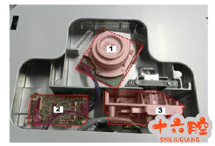

机器型号: MP_C6503SP_8003SP
使用中不定期报SC202-00 代码,有时关机重启可正常工作,有时关机重启故障依旧。
分析原因:
从手册的代码解释看,故障大概率与多棱镜电机有关:
措施:
1. 检查多棱镜电机的线束连接。
2. 检查多棱镜电机驱动PCB 的线束连接。
3. 更换多棱镜电机驱动PCB 测试,故障依旧。
4. 更换多棱镜电机,故障消失。
解决方案:
更换多棱镜电机(下图中1 号零件),问题解决。
备注:
由于该故障代码不是每次开机都出现,所以,更换多棱镜电机后需要观察一段时间后,才能判断更换后的效果(本案例更换后观察1 个月,SC 代码未再次出现)。
操作注意:
