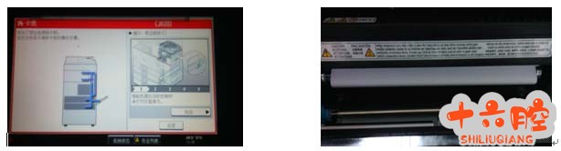

机器经常在机器进入节能状态后,约 20 分钟后使用机器,机器首张印件在定影入口处卡纸;排除卡纸后,复印一切正常。故障现象见下图:

现场维修措施:
1)更换机器主板,故障依旧;
2) 检查定影单元,发现每次卡纸时,定影热辊不转动,更换定影电磁铁,故障依旧;
