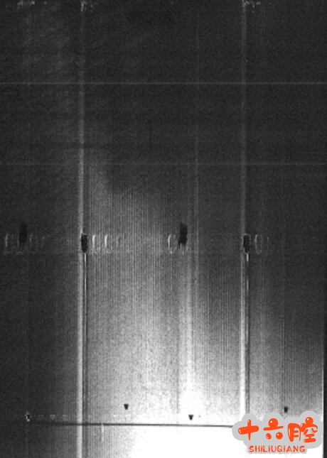

MP2014机器打印文档正常,复印时偶尔出现多半幅黑版。
诊断过程
1) 因故障只是在复印时偶尔出现,打印完全不出现,怀疑问题出现在扫描部。
2) 查看SP7-403的SC历史记录,记录中没有扫描相关的SC代码。
3) 更换CIS单元测试,当时未见故障,测试一段时间后故障再现。
4) 更换MPU,故障未解决。
