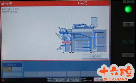

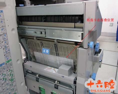

复印打印时,使用小册子折叠装订模式,第一份装订件能够正常出纸,第二份折叠件将要折叠时提示Rb10~Rb17 卡纸,卡纸代码J426,如下图。取完卡纸,复位后提示SC766.关开机可以复位该代码。

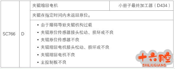

查阅 SC766,见如下说明:

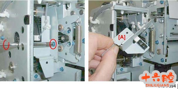

分析可能出现的故障在以上几个位置,检查夹棍机构,检查折叠辊机构,未见异常,更换折叠辊凸轮原位传感器,更换夹棍原位传感器,更换折叠板原位传感器,上下调换折叠辊电机测试,故障依旧。更换小册子折叠器的侧栏板传感器,更换小册子底栏板原位传感器,更换夹棍原位传感器,检查夹棍缩回电机,未见异常。
更换折叠辊凸轮原位传感器:
