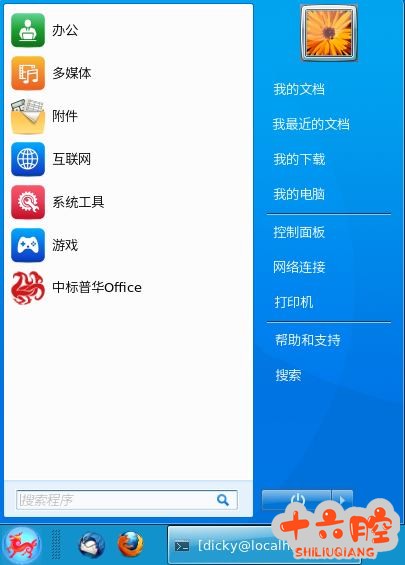

1. 系统托盘中选择“控制面板”

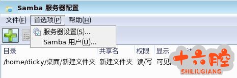

2. 在弹出的对话框中选择“文件共享”
3. 对话框中选择“首选项”---Samba 用户

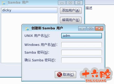

4. 弹出的对话框中选择“添加用户”—在弹出对话框中依次建立用户名和密码。
其中“UNIX 用户名”处最好选择“user”。如果找不到就选择当前登录用户的名字。
5. 添加用户后就添加“Samba 共享”
点击“+”号。在弹出对话框中选择一个文件夹(扫描目的地),并勾选“可擦写”“显示”
