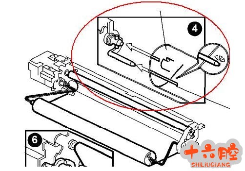

故障:MFP 显示“更换定影清洁单元”。
原因
1. 定影清洁单元。
2. 定影清洁网用完传感器。
3. 定影清洁网检测触杆。
4. 定影单元。
维修过程
1. 检查定影清洁单元,其中清洁网还有至少一半,排除清洁网用完的造成报错;
2. 调整SP1902-001(定影清洁网已用区域)至“1”可以消除错误信息,但没多久会再次报错,把SP7622中的定影清洁部分都清零,以及在SP中的PM选项中把定影清洁单元清零,都无效,排除数据错误造成报错;
3. 拆下清洁网检查触杆,安装都正确无损坏等情况;
发表于 2021-5-11 13:32:24 | 显示全部楼层
传感器脏污,或者铁针没在清洁纸里面
