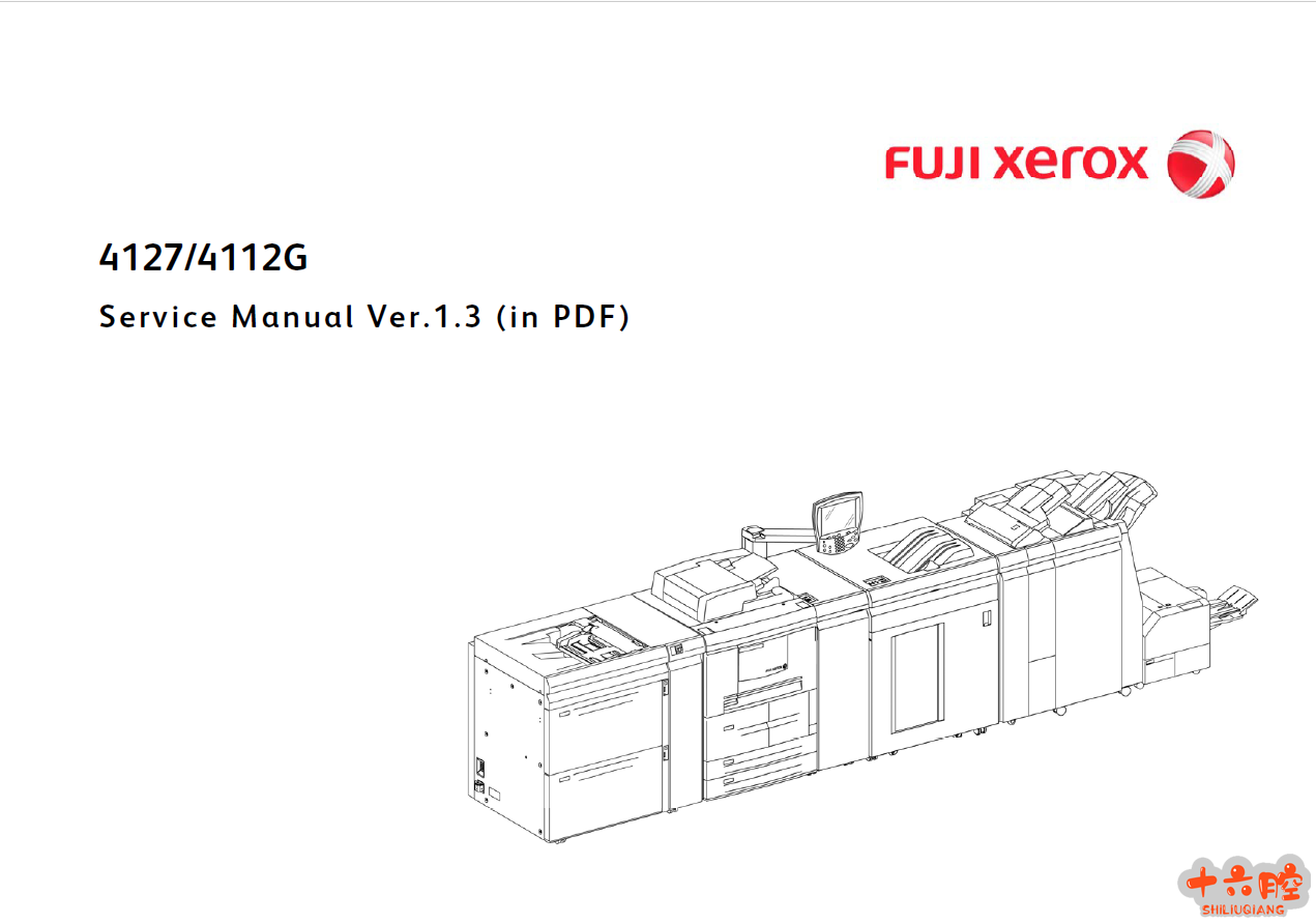

[施乐] 富士施乐大风神 4127,4112 黑白高速复印机英文维修手册
发表于 2020-4-1 13:20:19 | 显示全部楼层 |阅读模式
PDF,2191页,英文,1.3版本
