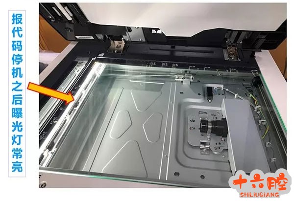

机器在修复其他故障后重新安装MFPB板后, —直报C - 6756代码,而且曝光灯常亮。

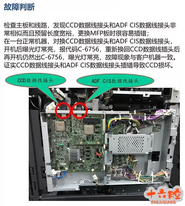

1. 根据客户反映机器报C-3737代码,定影中央加热温度异常。
2. 技术员在客户现场确认过定影正常,故障没有解决,所以怀疑是MFPB板间题。
3. 把故障机器的主板拆卸到正常机器测试,正常机器没有出现该故障,所以排除是MFPB板故障。
4. 技术员对调定影恒温传感器,解决C-3737故障。

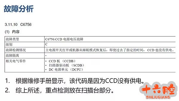

5. 定影温度异常故障解除后每次开机报C-6756。
