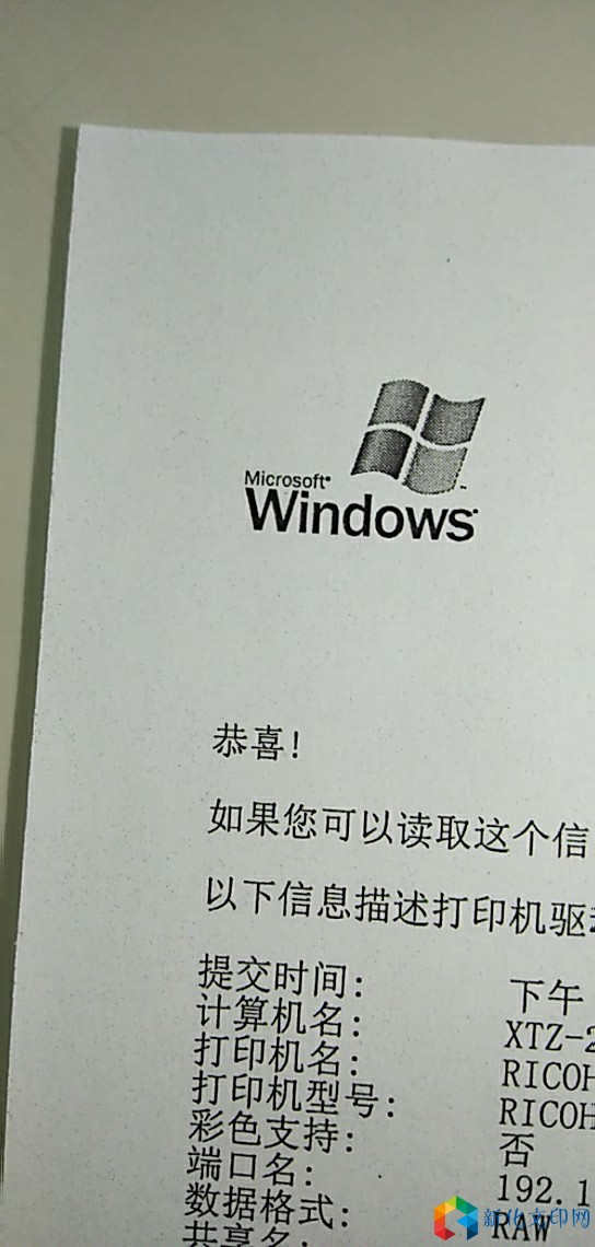

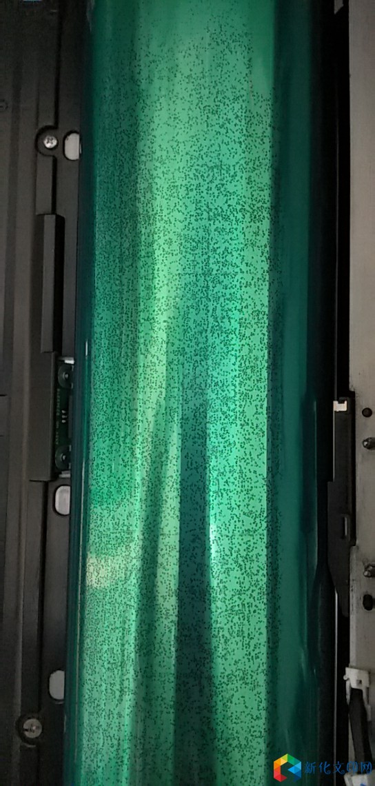

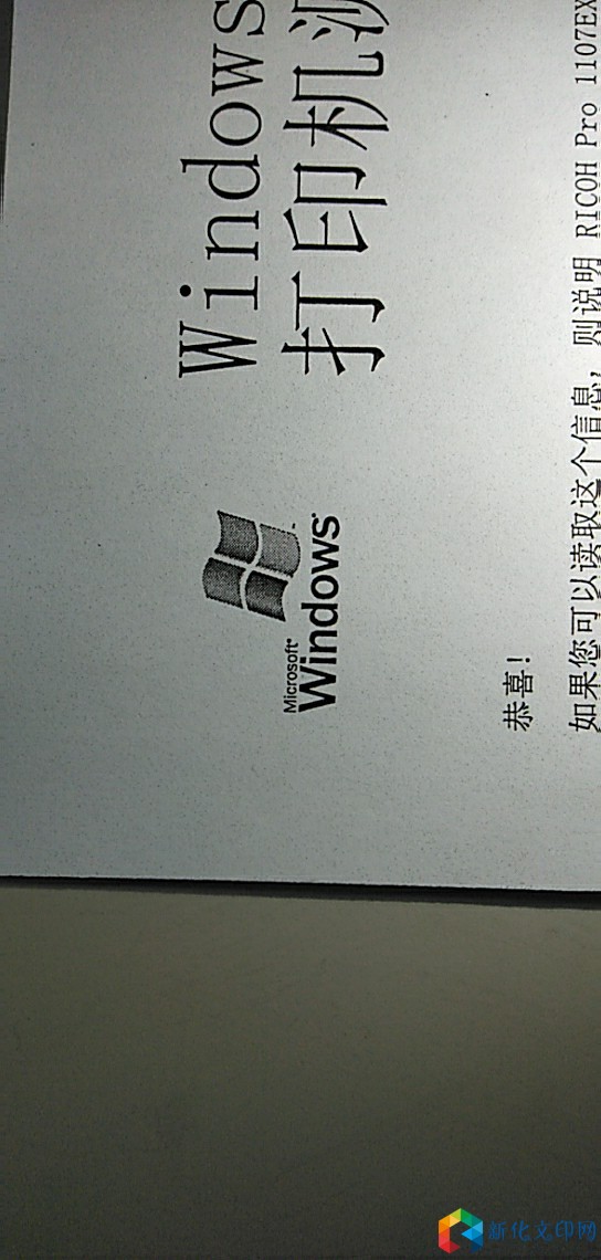

想问一下各位大佬,自己家的理光1106打印复印,前几张效果还可以,印的越多越上底灰,强制停止的时候感光鼓上有大量不规则小黑点。想问问各位大佬调整什么能解决,鼓,充电,载体都已经换过

是不是有漏载体,看看2201的电压,2301的,2001-3 的电压都看一下

2961做了,但还是不好使,问下还能是别的地方的问题吗,谢谢大佬  发表于 2019-4-22 16:58

新换的载体,不漏。三项的电压也都正常。问一下大佬能不能是别的问题

把磁辊清洁一下,执行2961,磁辊上面是不是有很多黑的  发表于 2019-4-22 16:04
