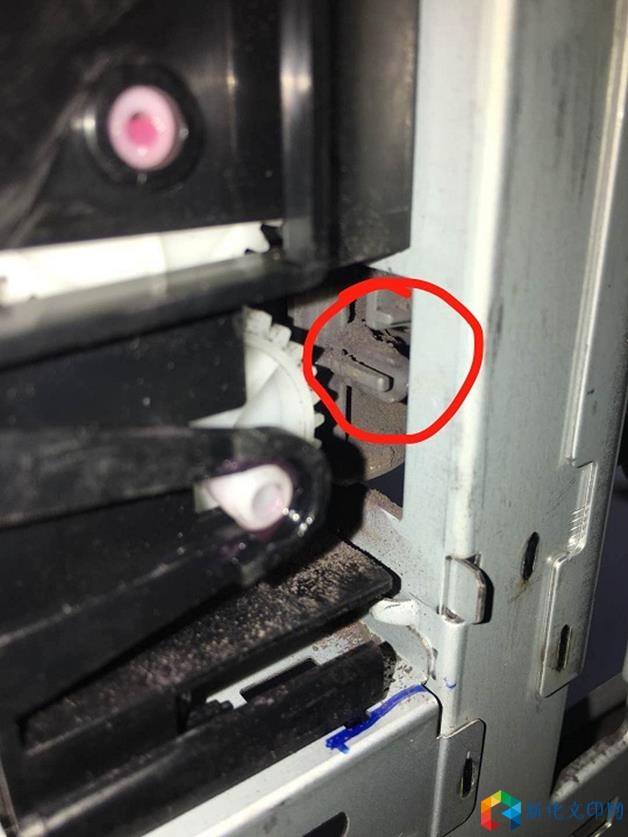

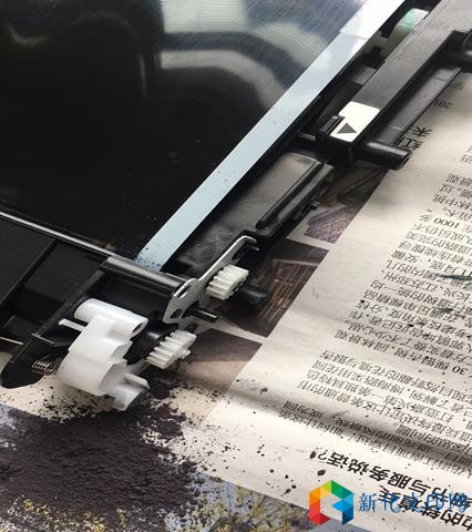

打印作业过程中机器发生异响;现场检查发现废粉盒内没有废粉,废粉在机器内发生泄漏
[故障原因]
废粉搬送组件上的驱动齿轮缺失。
[维修措施]
更换废粉搬送组件
