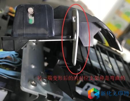

【故障现象】
使用 DADF 复印时,输出图像倾斜变形。
【故障原因】
输稿器内部支撑铁架变形,导致此故障。
【现场对策】
矫正变形的支撑铁架到正常的状态后故障解决。

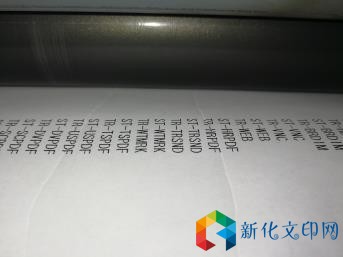

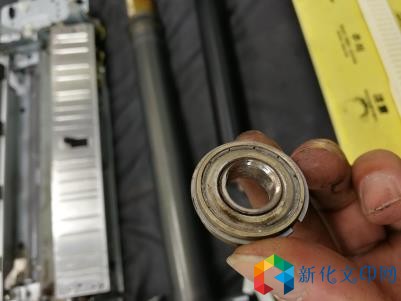

1-4. 输出纸张褶皱
【故障现象】
输出纸张偶尔发生褶皱
【故障原因】
定影压力辊部轴套铁锈严重,轴承磨损严重。
【现场对策】
更换定影加热器、定影压辊及轴承后故障解决。
