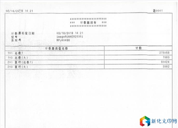

【故障现象】
输出图像发生模糊重影
【故障原因】
激光器参数错误,导致输出图像重影模糊。
【现场对策】
重新输入激光器参数后故障解决。
