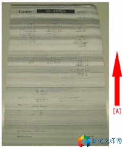

图像主扫描方向出现线条的对策现象:在主扫描方向上,可能偶尔出现黑色线条。
[A] 纸张输送方向

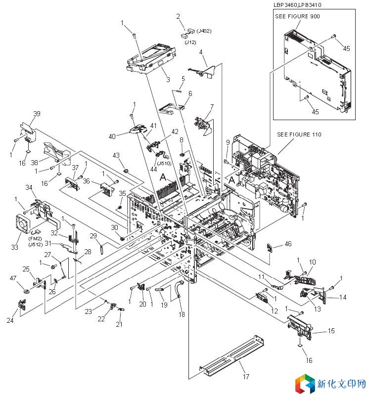

原因:当插入硒鼓时,接地接触片[1]没有充分推入,使得连接高压电源板的线缆接头接触不良。
[1] 接地接触片[2] 片簧

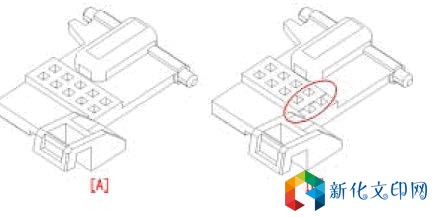

工厂对策: 变更了“接地接触片[1]”的外形,使得接触良好。
[A]旧型号[B]新型号维修服务工作: 当上述不良现象发生时,使用新的“接地接触片[1]” 注意事项: 当更换“接地接触片[1]”时,“片簧[2]”的爪变形不能使用,此零件没有变更,所以,需要同时更换“片簧[2]”。
