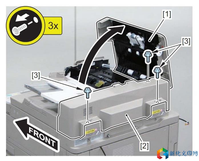

1) 打开盖板[1],拆卸后盖板[2]的螺丝[3](3 颗)。

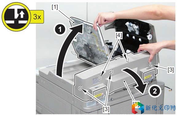

2) 在抬起原稿输送托盘[1]的同时,松开3 个卡爪[3]和2 个凸起[4],然后将后盖[2]移除。

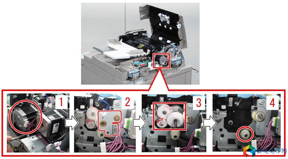

4) 移除后盖一侧的零件。移除顺序按照如下图所示1-4 的步骤的。1.马达,2.轴套和金属板,3.齿轮组,4.24T/24T 皮带轮
