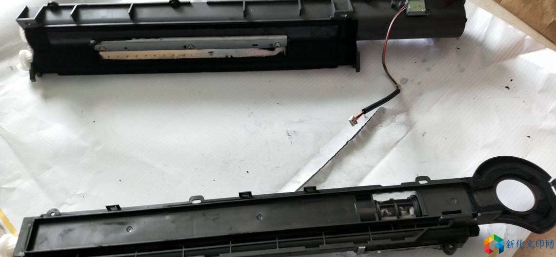

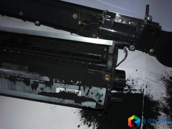

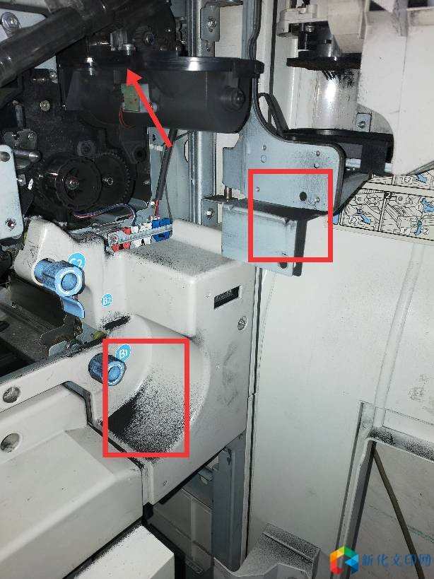

理光7500,7001,8001,9001,7502等机型都会出现这个问题,就是粉盒下面有碳粉,一般只要把粉托里面的海绵更换就可以。今天维修的这台更换了也不行,也是落粉,后面检查是显影器海绵老化导致的

海绵老化了,更换粉斗海绵淘宝芝麻家有卖的还有就是瓶口密封圈也可以一起换了
