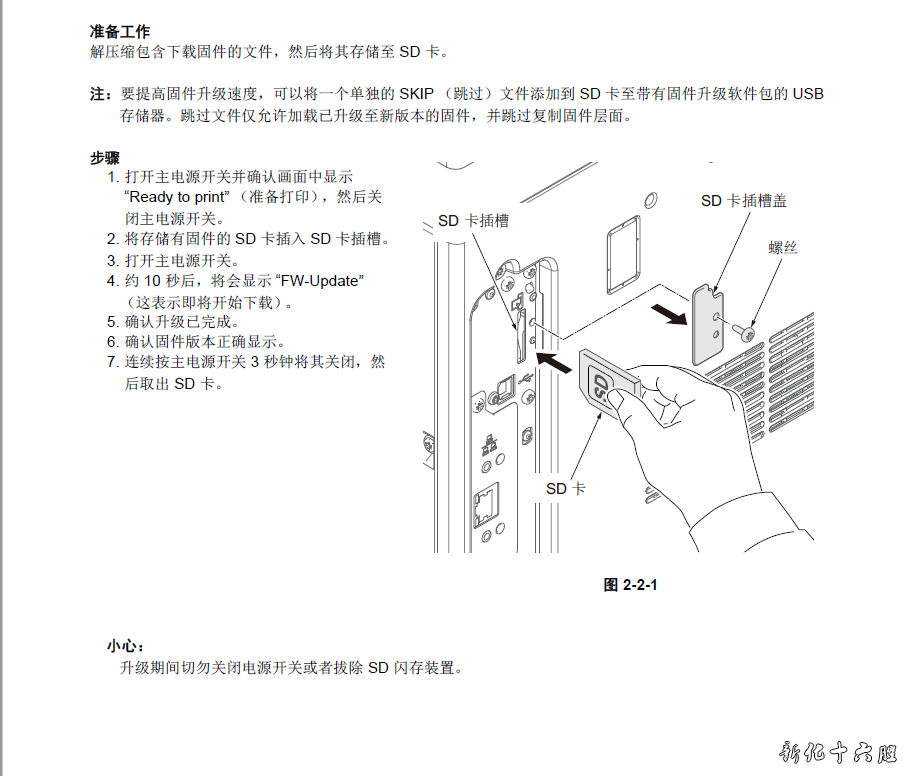

请按照以下步骤升级固件。
准备工作
解压缩包含下载固件的文件,然后将其存储至 SD 卡。
注:要提高固件升级速度,可以将一个单独的 SKIP (跳过)文件添加到 SD 卡至带有固件升级软件包的 USB
存储器。跳过文件仅允许加载已升级至新版本的固件,并跳过复制固件层面。
步骤
1. 打开主电源开关并确认画面中显示“Ready to print” (准备打印),然后关闭主电源开关。
2. 将存储有固件的 SD 卡插入 SD 卡插槽。
3. 打开主电源开关。
4. 约 10 秒后,将会显示“FW-Update”(这表示即将开始下载)。
5. 确认升级已完成。
6. 确认固件版本正确显示。
7. 连续按主电源开关 3 秒钟将其关闭,然后取出 SD 卡。
