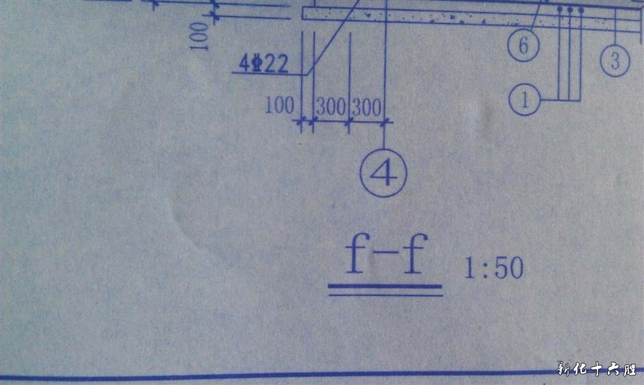

原稿

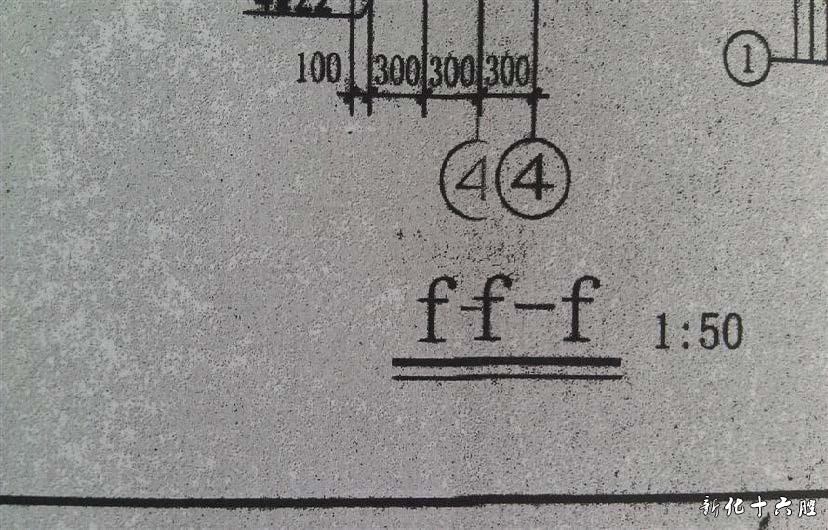

出现重影情况
分析故障现象,出现重影的地方总是在固定的位置,从位置上进行比对,刚好和每段CIS 重叠的位置一致(共5 段CIS,有4 处位置重叠),并且出现重影的宽度约为1 厘米宽。

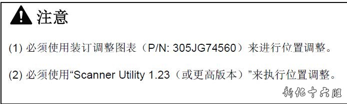

根据维修手册上:5 块CIS的读取区域在一定程度上相互重叠。因此,在相邻的图像区块间会出现重复的图像(相邻的2 个图像区块中通常包含了相同的图像)。
从上得出:需要对扫描仪数据进行调整。根据手册提示:
因在现场无法尽快得到调整图表(P/N:305JG74560),所以考虑手动进行调节。

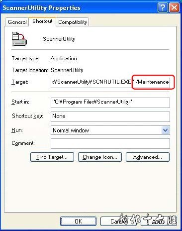

4,在PC上点击,开始--程序--scanner Utility文件夹--Scanner Utility程序(右键,打开属性)
5,在目标路径下,添加“空格/Maintenance”,如下图:

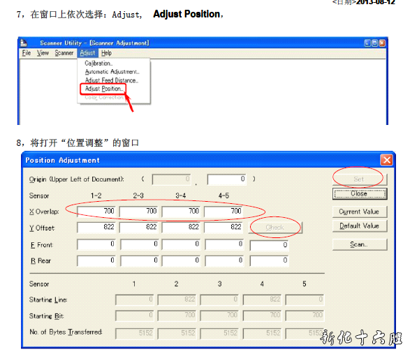

9,根据实际的故障现象,在 X轴上进行数据调整,先调整 2-3,和 3-4位置的数据,例如:将700更改为 750,并依次点击:Check, Set,然后关闭窗口。
10,将插在PC上的 USB线插回到控制器上,进行复印测试,直到中间两段 CIS重叠区域的图象正常。
11,再将控制器上的 USB线插回到 PC上,再进行 1-2,4-5的数据调整,方法同上,直到图象重叠的现象排除。
12,经过上述的调节,最终,1-2, 2-3, 3-4, 4-5在X轴上的数据都从 700调整到 750后,复印图象全部正常。
