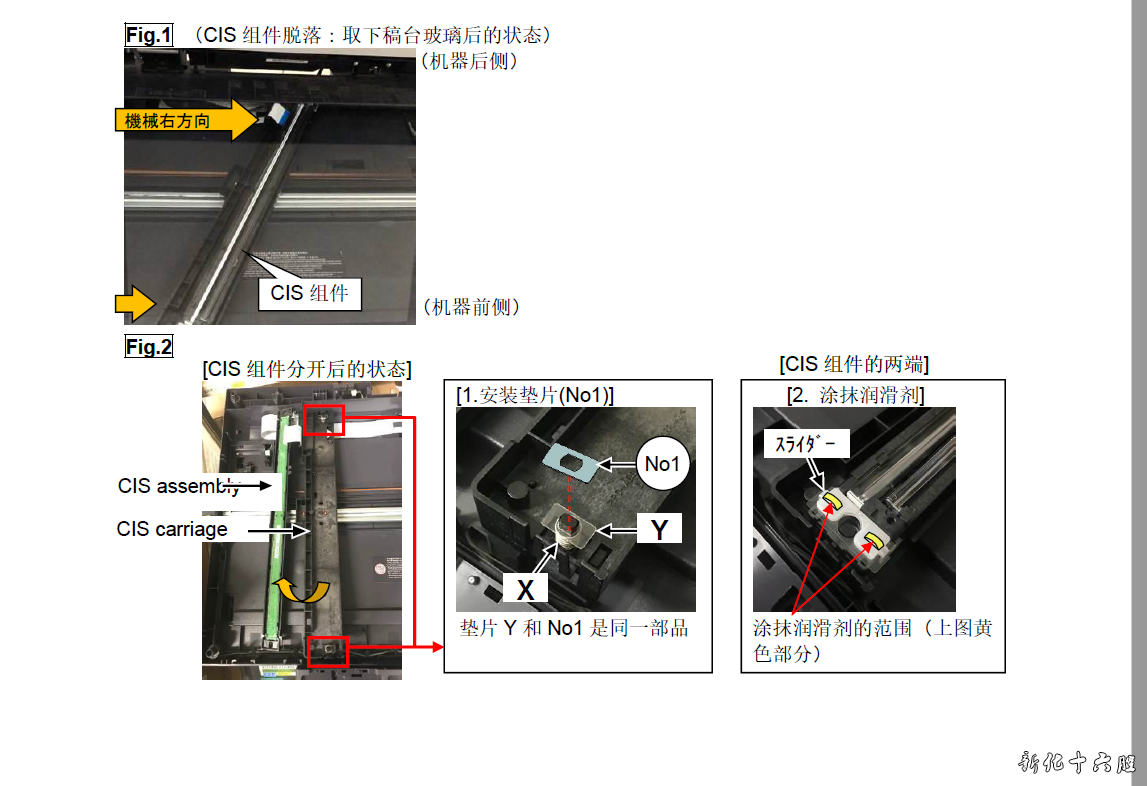

因零部件的公差,在原稿读取操作时,CIS 组件(302NG9307_)向机器右侧移动,CIS 组件可能会发生前后倾斜而
脱落。(参照下图Fig1)
当发生上述现象时,请参照以下【市场对应】来操作。
【市场对应】
把CIS 组件按原样安装后,实施以下步骤1, 2。(参照下面的Fig.2。详细步骤请参见下页。)
1. 把CIS 组件分成CIS carriage 和CIS assembly,在CIS carriage 两端的弹簧(X)・垫片(Y)的上面各安装一个垫片(No1)。
2. 在CIS 组件两端的滑块的指定范围涂抹润滑剂(302LV94550)。
