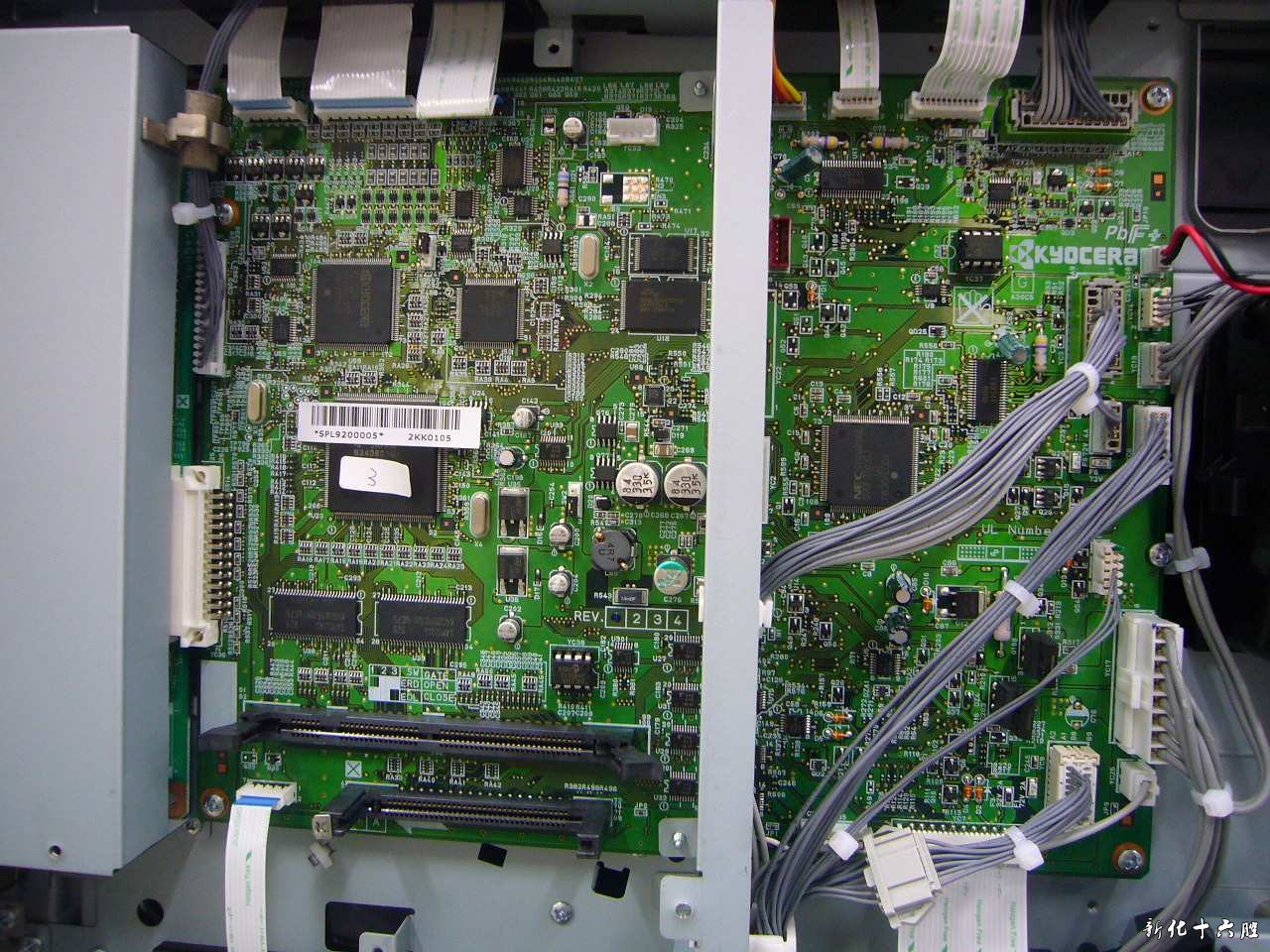

[故障现象]
在更换主板或拆装主板上EPPROM 后出现C0180 代码。
[故障解决措施]
1. 检查是否与其他机器的EPPROM 调换出错。
2. 是否正确安装了EPPROM,安装方向是否正确。
[故障原因分析]
产生这个问题的原因有几种
1. 与其他机器的EPPROM 调换时出错,需要重新正确安装。

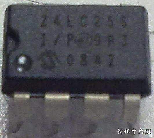

2. 安装EPPROM 时候出错,由于TASKalfa180/220 的主控制板上含两块EPPROM 芯片,且这两块芯片的安装位置及缺口方向均不相同,在安装的时候一定要注意,如果错误的安装并开机后,将导致机器出现C0180 故障且经销商无法修复。
仔细观察后可发现图中1 的芯片编号末尾为256 数字,且缺口方向朝右。
而位置2 的芯片编号末尾为32A 数字,且缺口方向朝左。
如果将这2 个芯片颠倒或方向倒置,将出现C0180 故障。
