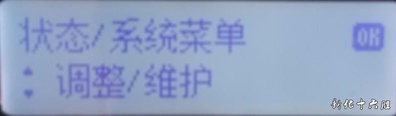

2. 进入状态/系统菜单设置界面后,按上下键,如下图所示,选择到【调整/维护】。
进入到调整/维护设置界面。

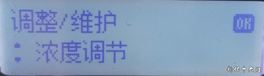

3. 进入调整/维护设置界面后,按上下键,如下图所示,选择到【浓度调节】。
进入到浓度调节设置界面。

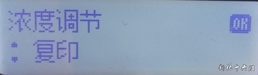

4. 进入浓度调节设置界面后,如下图所示,选择到【复印】。
进入到复印设置界面。

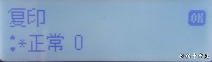

5. 进入复印设置界面后,如下图所示,可以设置复印浓度。
默认值是0,增大数值使复印浓度加深减小数值使复印浓度降低。

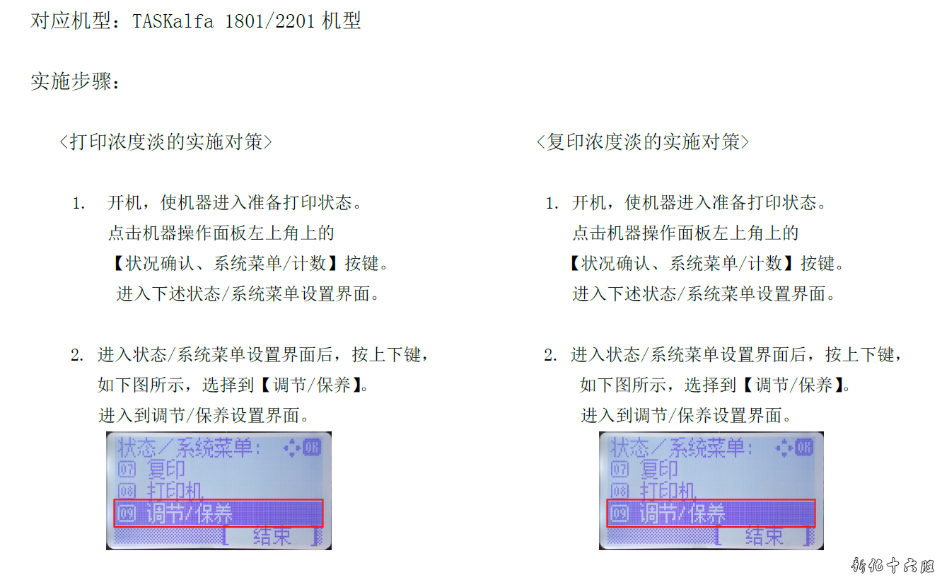

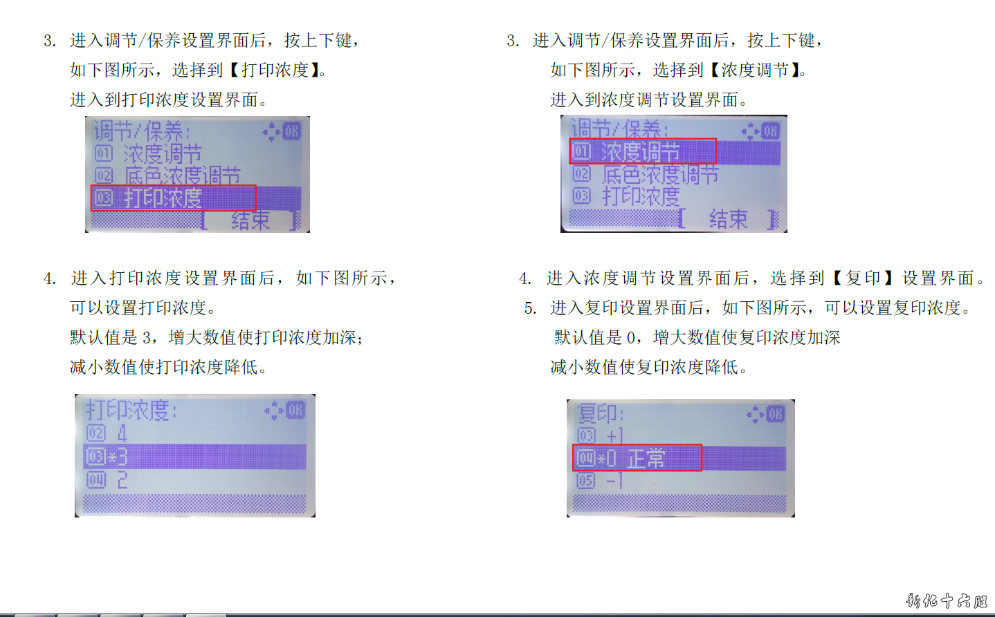

对应机型:TASKalfa 1801/2201 机型
实施步骤:
<打印浓度淡的实施对策>                                                                  <复印浓度淡的实施对策>
1. 开机,使机器进入准备打印状态。                                                 1. 开机,使机器进入准备打印状态。
点击机器操作面板左上角上的                                                            点击机器操作面板左上角上的
【状况确认、系统菜单/计数】按键。                                               【状况确认、系统菜单/计数】按键。
